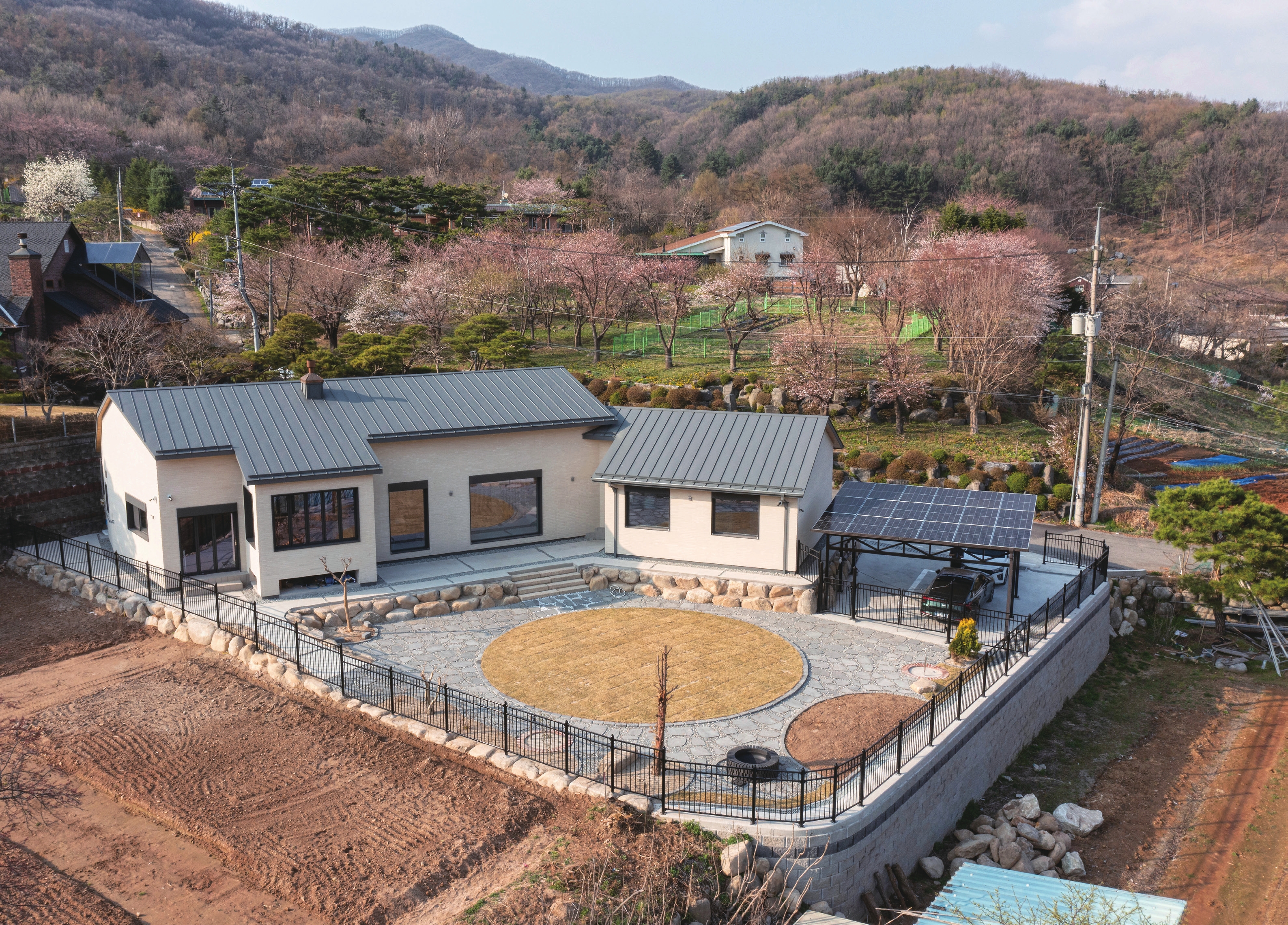

포근한 공기가 감도는 4월 4일 토요일 오후, 경기도 광주의 한 전원마을. 평소의 정적을 깨고 유독 한 집만이 사람들로 북적였다.
디엔에이 건축사사무소가 설계하고 잡자재가 설비를, 빌드앤픽스가 시공 관리 역할을 맡은 신축 패시브하우스의 ‘오픈하우스’ 현장이다.

Q 이번 광주 주택은 설계 콘셉트로 지어졌나?

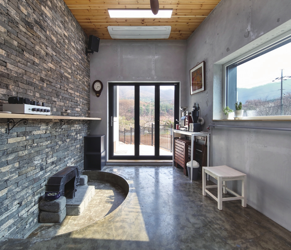

신범석 : 건축주는 전통예술 분야에서 활동하는 분입니다. 그러다 보니 주택에 ‘한국적인’ 요소들을 원하셨어요.
강조해 요청하셨던 것은 누마루와 구들방이었습니다. 이 두 요소는 건물의 기본인 구조를 선택하기 위한 첫 번째 사항이었습니다.
처음에는 목구조를 생각하기도 했습니다. 그런데, 구들방하고 목조주택은 패시브하우스 설계에서는 서로 연결되기 어려운 상황이었지요.
부분적으로 콘크리트 구조를 사용할까도 싶었지만, 부분 공사보다는 전체 공사가 더 비용적으로도 합리적이었습니다.
그래서 벽체는 철근콘크리트 구조, 지붕은 목구조의 하이브리드 공법으로 진행했습니다.

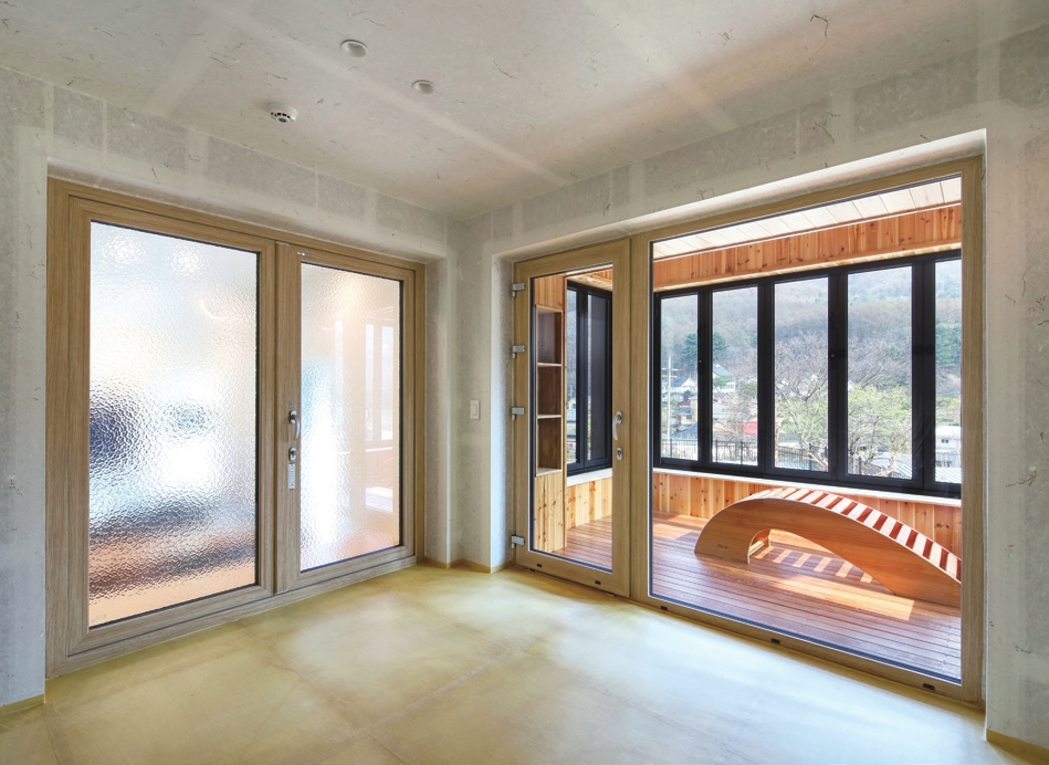

신 소장님과 오래 고민한 결과가 누마루와 구들방을 패시브하우스 범위에서 제외하는 것이었습니다.
겉에서 보면 같은 하나의 건축물이지만, 패시브하우스인 부분과 아닌 부분이 같이 존재하지요.
이 둘을 단열과 기밀 부분에서 바닥부터 지붕 끝까지 빈틈없이 분리하는 데에 적잖은 신경을 썼습니다.
신범석 : 패시브하우스의 메커니즘은 기밀과 단열이 된 상태에서 적은 열량, 즉 인체나 각종 가전 기기 등의 작은 발열량으로도 내부 온도에 영향을 줍니다.
여기에 구들방이 들어오게 되면 구들방에서 발생하는 열로 인해 실내 전체가 과열될 수밖에 없지요.
그 때문에 구들방과 누마루 공간을 패시브하우스의 단열, 기밀 구조와 철저히 분리해야 했습니다.
그나마 습기 이슈가 없는 구들방이어서 분리할 수 있었지, 온실처럼 습기가 대량 발생하는 공간이었다면 더 어려웠을 것입니다.
그때는 건물을 두 동으로 완전히 분리해야 할 수도 있습니다.

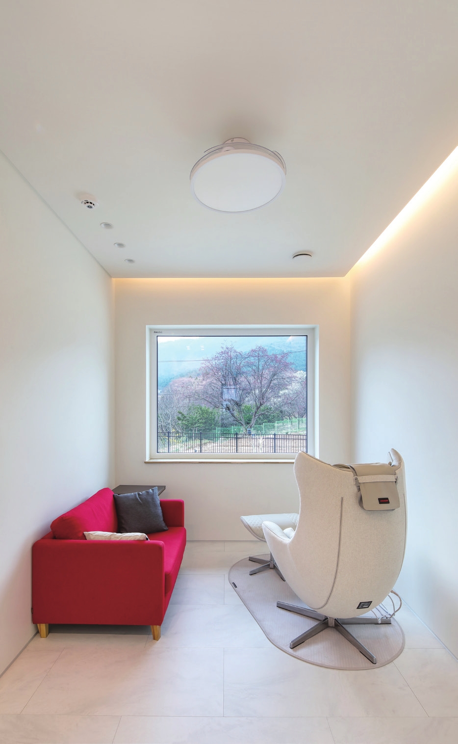

신범석 : 전반적인 부분은 ‘잡자재’의 정광호 대표님이 세심하게 신경 써주셨습니다. 그외에는 녹음실이 조금 걱정이었습니다.
방음재는 충분히 시공했지만, 환기구를 통해 소리가 유입·유출될 수 있었습니다.
패시브하우스는 보통 메인 공간을 급기 구역, 화장실이나 주방 등을 배기 구역으로 분리하고 공간 사이를 열어두어 공기의 순환을 유도합니다.
하지만, 녹음실은 차음, 즉 밀폐가 중요합니다. 그래서 녹음실에 급기구와 배기구를 함께 넣었고, 다른 공간과 환기 통로를 분리해 소리 유출을 막을 수 있었습니다.

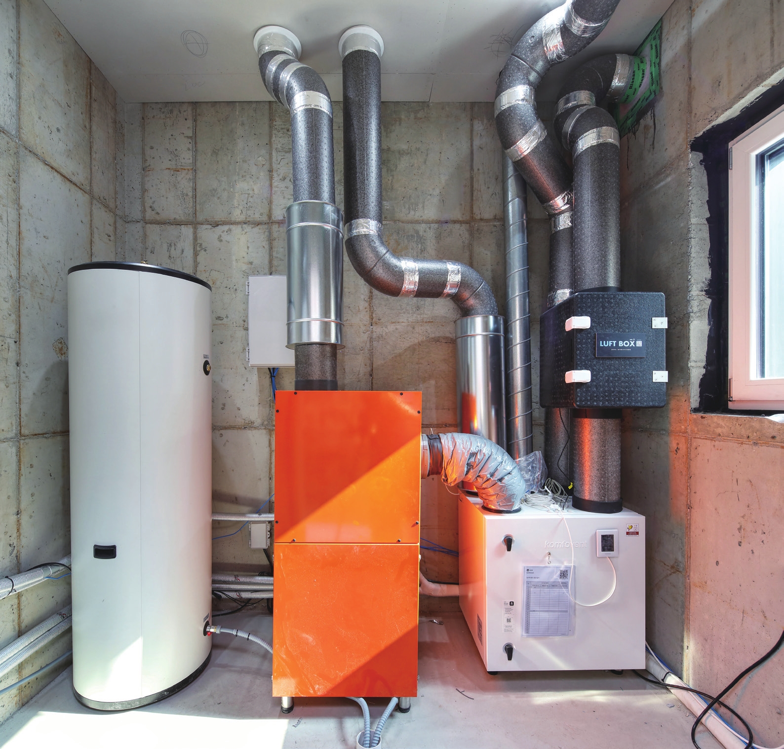

정광호 : 저는 복사 냉난방 설비와 관련해서 실제로 바닥이 차가운지, 전기요금이 얼마나 나올지, 몇 도까지 조절할 수 있는지,
이런 질문들이 많습니다. 한편, 우리나라 건축 시장은 건축과 설비를 분리해서 보는 느낌이 큰데, 사실 이게 한데 뭉쳐 논의되어야 시너지가 납니다.
그런 관점에서 설계, 시공, 설비 파트가 함께 진행하는 이번 패시브하우스 오픈하우스에 큰 의미를 두고 싶습니다.

구들방과 누마루, 그리고 아궁이실의 모습. 이들 공간을 패시브하우스와 어떻게 분리하는지가 관건이었다.

기계실 모습. 복사 냉난방을 위한 히트펌프부터 열회수환기장치까지 이 집의 쾌적함을 책임질 설비들이 모여있다.

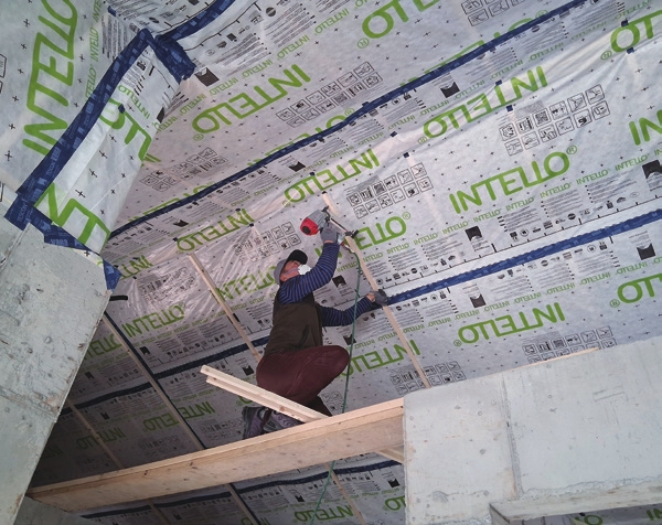

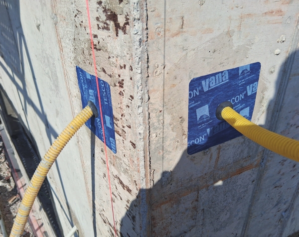

기초가 끝나고 벽체가 올라가기 시작하면 벽체를 올릴 때마다 내벽과 외벽이 만나는 부분, 바닥과 벽체가 만나는 부분, 그리고 장선이 만나서
2층이 올라가는 부분 등에 기밀 자제를 빠뜨리지 않고 설치해야 합니다.
그 기밀 자재를 설치할 때는 꼭 깨끗하게 청소해야 하지요.
사소한 부분이지만, 기밀을 잡기 위해서는 기본입니다. 단열 측면에서는 근래에는 셀룰로오스를 주로 사용하고 있습니다.

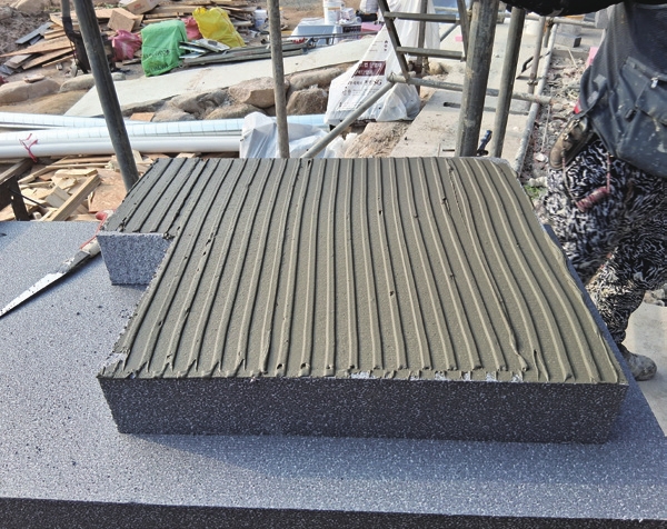

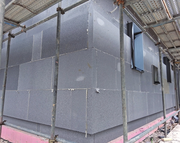

그리고 여기에 더해 외단열도 해주고요. 외단열에는 판재형 그라스울을 사용하는데, 단열재를 가로, 세로 두 번 겹쳐서 열교를 끊어줍니다.
앞서 소개한 부분과 여기 설명하지 못한 디테일까지 모두 신경 쓰면 대략 25% 정도 비용 상승이 생길 것 같네요.

벽체를 뚫고 나오는 배관 구멍, 가변형 방습지의 틈새 모두 기밀 취약점이 될 수 있어 제대로 메워야 한다.
