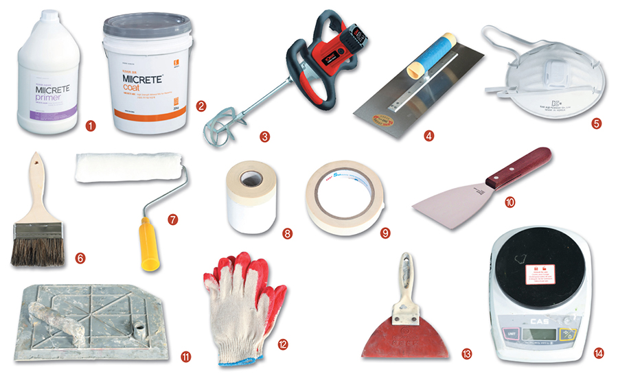

준비물
프라이머(바탕면 전처리제)
점성이 있는 백색의 액상 프라이머로 바탕면에 칠해 접착력을 높인다. 4당 약 40(12)를 도포할 수 있다.
노출 콘크리트 연출용 모르타르
다양한 바탕면(미장, 석고보드, 합판 등)에 시공이 가능한 마감재로 흰색, 회색 가루 형태로 물과 섞어 사용한다. 20이 한 포로, 0.6두께로 시공 시 20(6~7)을 바를 수 있다.
전동믹싱드릴(mud mixing drill)
현장에서 시멘트 등을 섞을 때 사용하는 전동공구로 믹서드릴이라 부르기도 한다. 일반적인 드릴과 다르게 양쪽에 손잡이가 있고 회전 속도가 빠르지 않다. 가격대는 15~30만원대까지 다양하고 믹서기 날의 모양도 종류별로 약간씩 다르다. 한 번 쓸 용도로는 근처 철물점이나 인테리어 가게에서 빌려 쓰기를 추천한다.
각진 흙손(square trowel)
시멘트손이나 양고대로 불리는 철 재질의 미장 공구다. 직사각형 날로 되어 있고, 대개 플라스터 및 작은 콘크리트 표면을 매끈하게 하는 데 사용한다.
분진마스크
콘크리트 가루에 물을 섞을 때는 미세 가루의 흡입을 방지하기 위해 분진마스크를 착용해 주는 것이 좋다.
수성 평붓                    수성 롤러                    커버링테이프
마스킹테이프              철 스크래퍼(헤라)        미장판
코팅 장갑                    고무 스크래퍼              전자저울
