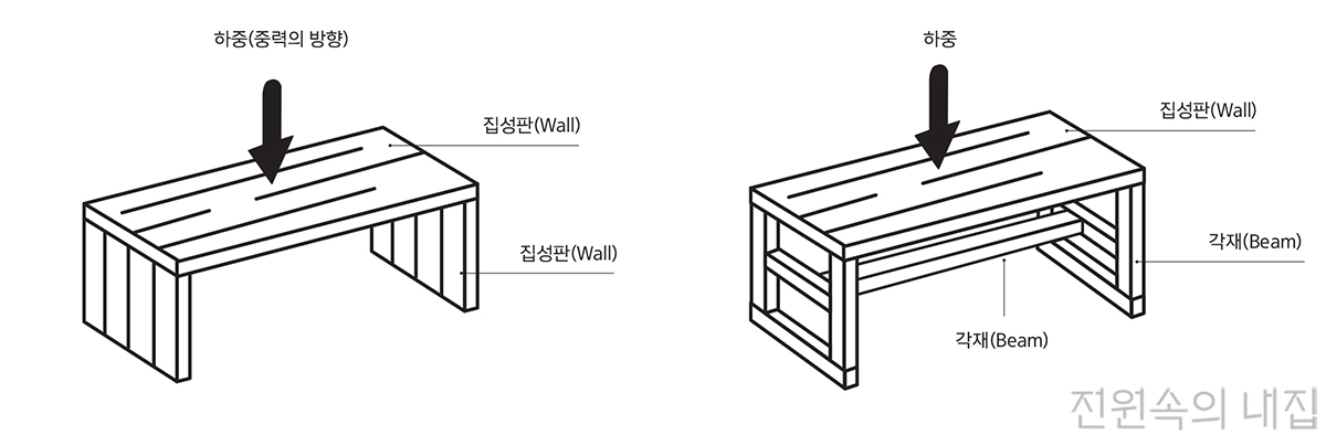

위에 두 종류의 책상 그림이 있다. 왼쪽은 책상 상판을 양쪽 집성판재로 지지하고, 우측은 각재가 지지하는 형식이다. 책상 상판을 2층 바닥이라고 가정해 본다면 건축물의 지지원리와 별로 다를 것이 없다는 것을 알 수 있다.
경골목구조는 왼쪽 책상처럼 벽이 힘을 지탱하는 구조로 투바이 목재와 OSB를 구조재 삼아 못과 결합철물로 시공된다. 1795년 제이컵 퍼킨스(Jacob Perkins)가 못을 생산하는 기계를 발명하면서 시작되었고, 1869년 남북전쟁 이후 전쟁 복구를 위해 본격적으로 발전하였다. 이 구조는 벽이 하중에 저항하는 내력벽 형식의 건축이며, 미국과 캐나다 등에서 매우 과학적이고 체계적으로 매뉴얼화한 건축 공법이다.
< 경골목구조 = 벽이 수직・수평 하중을 지탱하는 방식 >
내력벽과 전단벽 : 내력벽은 수직하중에 저항하는 벽이며 전단벽은 수평하중에 저항하는 벽체 구조를 일컫는다.
중목구조는 오른쪽 책상처럼 기둥과 보가 하나의 구조체를 만들어 힘을 지탱하는 구조다. BC 4,500~3,000년의 유적에서도 이 구조가 발견된 것으로 보아, 인류의 최초 목조건축 방식으로 추정된다. 로마시대 전쟁의 역사 속에서 많은 건축물과 목교를 건설하면서 이러한 기술이 발전을 거듭하고, 장부맞춤(Mortise and Tenon)의 짜임 방식이 실제 건축에 적용되었다고 알려져 있다.
중목구조 방식은 이후 미국으로 전해졌고, 우리나라의 한옥 구조 역시 중목구조에 속하며 중국에서 우리나라를 거쳐 일본에 전해졌다고 한다. 요즘 일본식 중목구조가 많이 선보이는데, 우리가 전해준 기술을 다시 우리가 수입하는 모습이다 보니, 공학자 입장에서는 안타까운 일이다.
중목구조의 주요 구조부재는 보와 기둥이며 접합부는 짜임형태(Mortise and Tenon)와 볼트나 리벳을 사용하여 스틸 플레이트(Steel Plate)와 결합하는 방식이다. 인테리어 측면에서 보면 경골목구조는 실내에서 목재가 노출되지 않지만, 중목구조는 기둥과 보를 드러내 목재 본연의 미적 요소를 활용할 수 있다.
