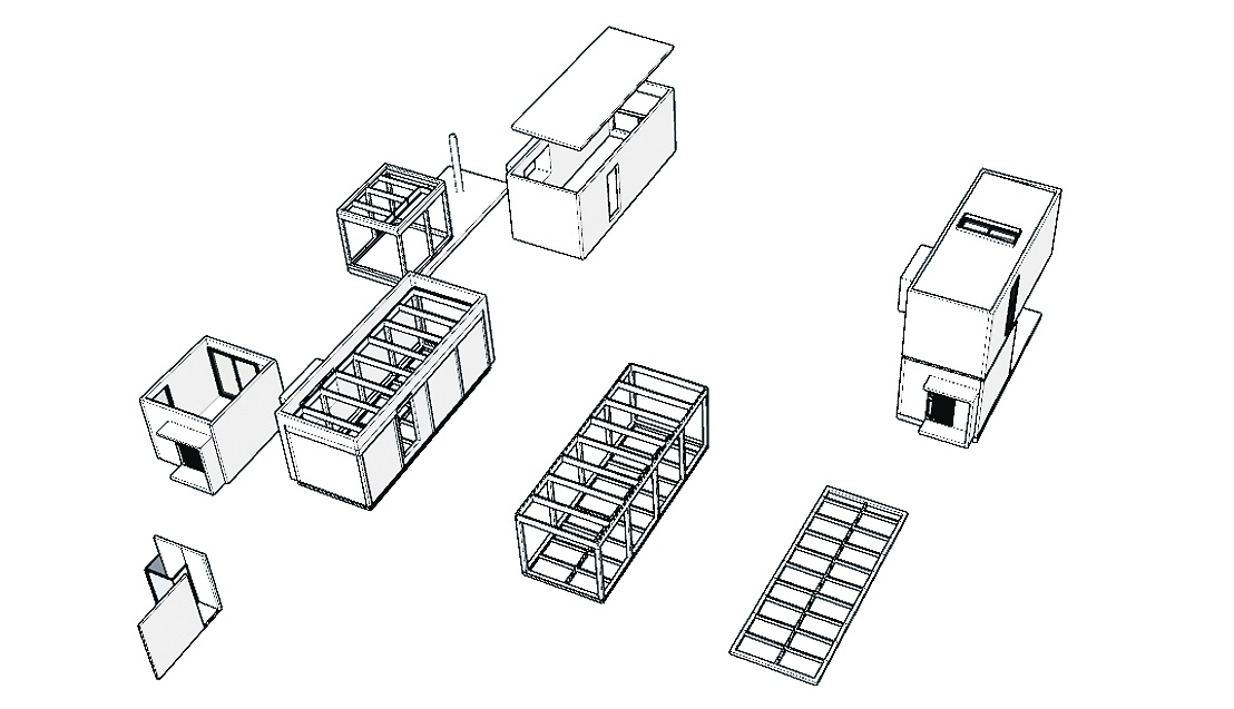

반면, 모듈러 하우스는 공장에서 정밀하게 생산된 모듈을 현장에서 조립하는 방식으로, 품질의 균일성과 시공의
효율성을 확보하면서도 다양한 설계와 확장이 가능하다.
이는 산업화의 장점을 유지하면서도 인간 중심의 공간을 구현하려는 시도라 할 수 있다.

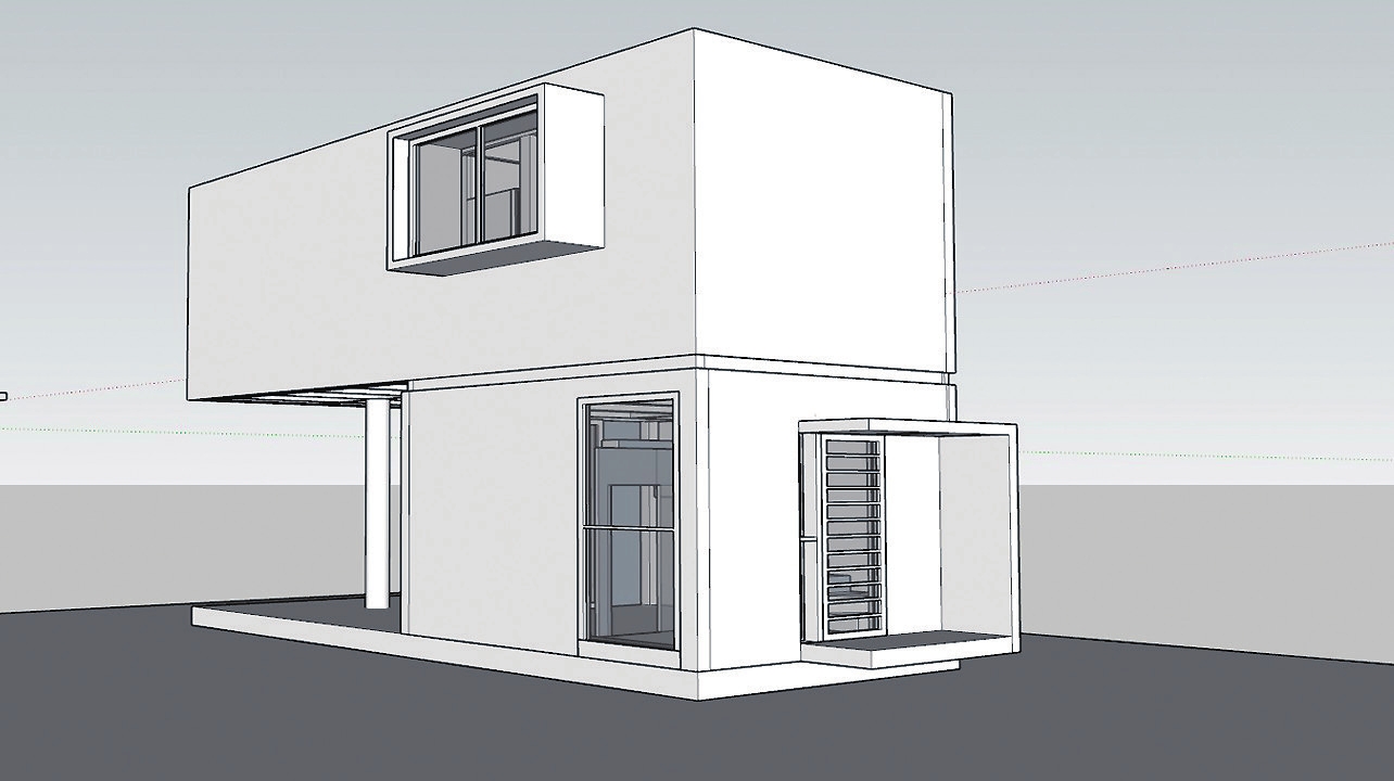

플룸의 실내 공간
: 면적 최소화 및 감성적 효능 극대화
• 1층(공공성과 소통) : 1층은 주방과 화장실 등으로 구성되며, 수영장과 연결되는 외부 테라스 동선을 갖추고 있다.
프라이빗한 숙소이면서도 외부 자연 및 가족들과 적극적으로 소통할 수 있는 공용 공간으로서 계획되었다.
• 2층(조망과 프라이버시, 스토리텔링) : 하중을 지지하는 철골구조 슬래브 위에 얹혀지는 2층(외부 정보)은
프라이빗한 침실과 독립형 발코니로 구성되어 있으며, 외부 경관을 막힘없이 조망할 수 있어 투숙객에게 감성적인
스토리텔링과 완벽한 심리적 휴식을 제공한다.
• 자연 친화적 마감 : 내부 주재료를 자작나무 합판으로 계획하여 자연과의 친밀도를 높이고, 야간의 하늘을 볼 수 있는 천창을 두어 좁은 면적 안에서도 공간적 개방감과 정서적 만족감이 극대화되도록 연출했다.

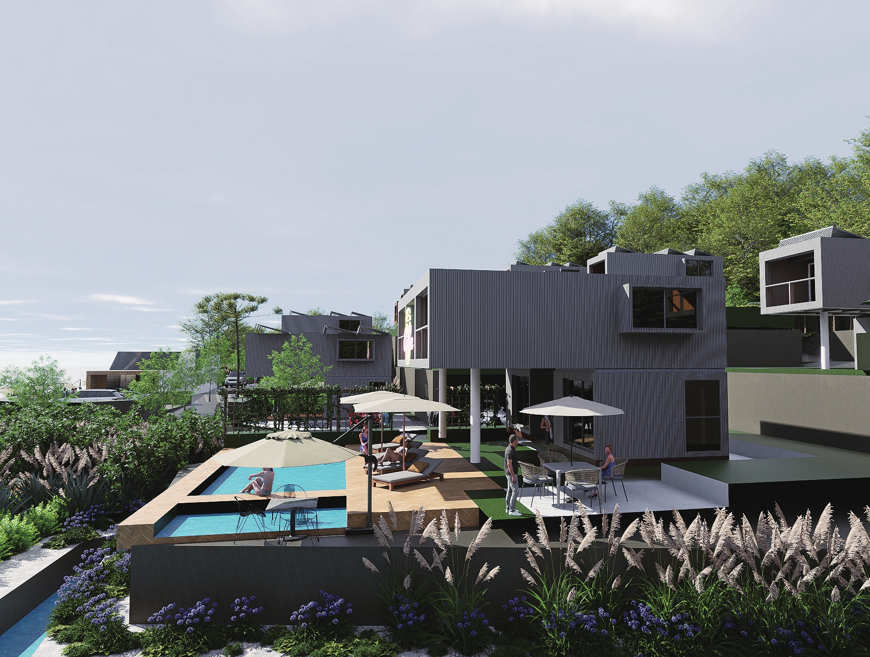

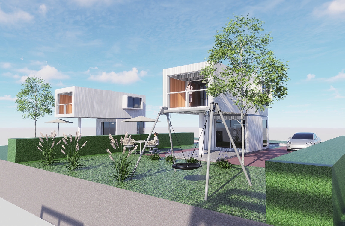

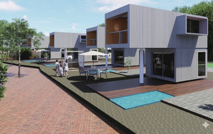

플룸의 실외 공간
: 자연 연계 및 다목적 커뮤니티
• 수영장과 산책로(휴식과 레저) : 야외는 숲속 자연 지형을 살린 수영장(인피니티 풀)과 산책로가 이어지도록 설계되어,
가족 단위 방문객들이 자연 속 한가로운 휴식과 레저를 동시에 누릴 수 있는 공간으로 계획되었다.
• 필로티 하부 공간(생태적 친화성과 가변성) : 1층 하부 필로티 공간에 작은 폰드(연못)는 아이들이 자연과 직접 교감할 수 있는 생태적 효능을 제공한다. 특히 겨울철에는 이곳이 텐트 구조로 실내화되며 장기 투숙객의 편의를 배려하는 계절 맞춤형 다목적 공간을 제공한다.
• 단지 전체의 미학적 효능 : 각 모듈의 조망권을 서로 간섭하지 않는 ‘엇갈림의 미학’을 적용했다.
자연을 단지 내부로 끌어들이는 중정(Courtyard)형태를 취함으로써 단지 전체를 하나의 거대한 건축적 오브제로 승화시키는
디자인적 가치를 가진다.
