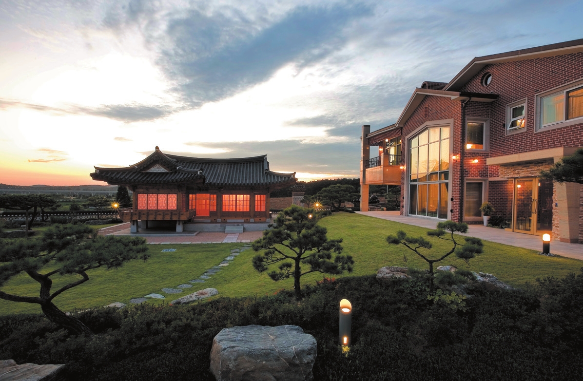

사례 ① 여주 현암리 — 한옥+양옥 복합주택
경기도 여주시 현암리에 위치한 이 주택은 대지면적 2,245㎡(약 679평)의 대규모 부지에 철근콘크리트 구조와 목구조를 결합한 복합 주택입니다.
설계의 핵심은 한 대지 안에 현대식 본동, 전통 한옥, 한식 담장을 조화롭게 배치하는 것입니다.
주산을 등지고 남한강을 바라보는 전저후고(前低後高) 배치로 전통 풍수 원리를 현대 건축에 구현했습니다.
현대식 공간 안에 한식 침실과 구들 난방을 위한 정지간(부엌 겸 난방 공간)을 설치한 점이 특징입니다.
사랑방은 건축주 전용 공간이자 자녀·외부 손님을 위한 다목적 공간으로도 활용 가능하도록 유연하게 계획됐습니다.
연면적은 1층 288.87㎡, 2층 140.21㎡로 총 429.08㎡(약 129평) 규모입니다.

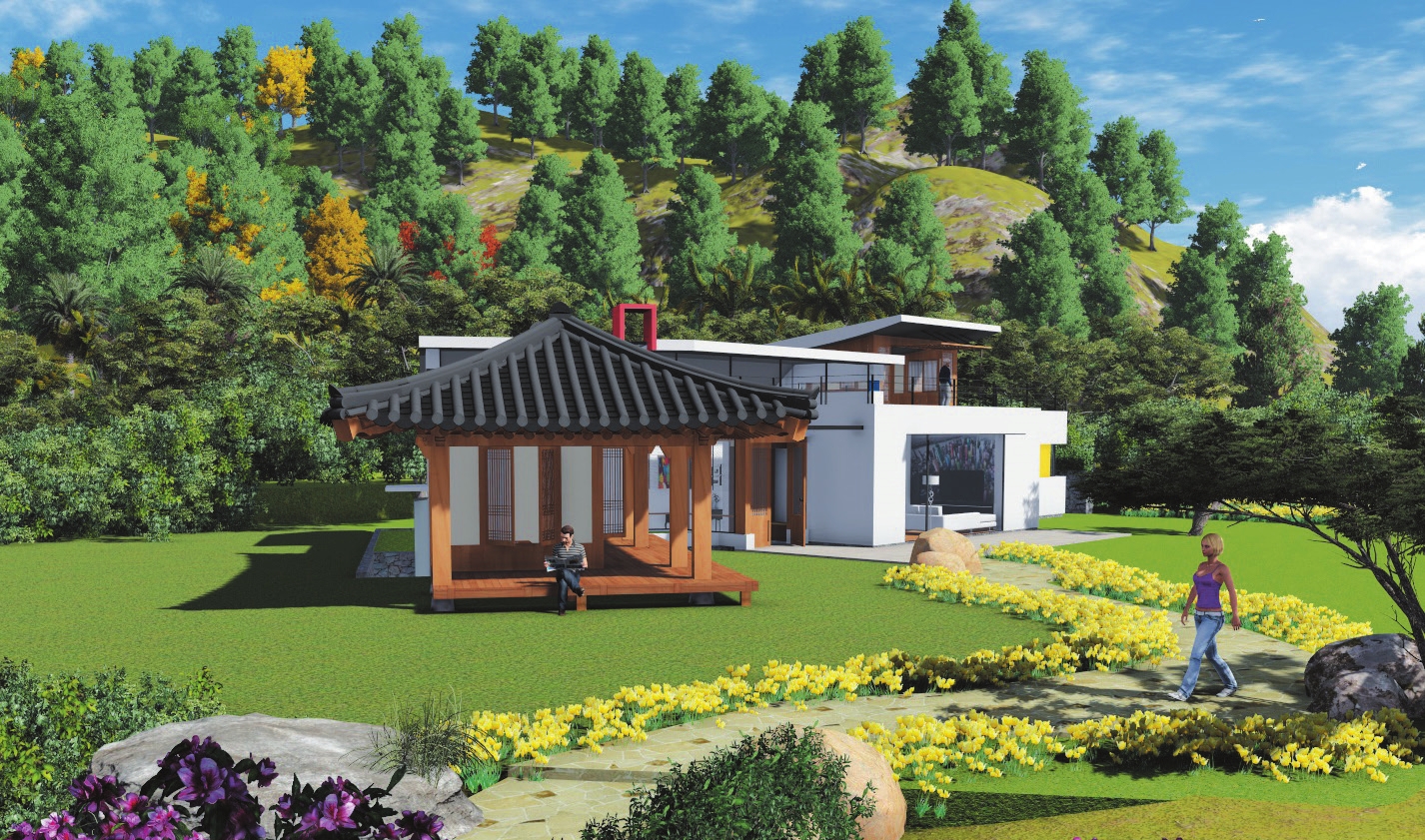

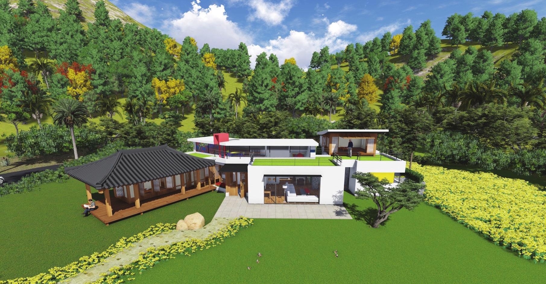

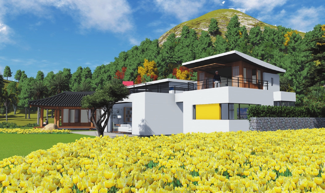

사례 ③ 제주 바이하우스 — 비용 효율 극대화 모델
제주 바이하우스(bi-house)는 '두 개, 이중(二重)'을 의미하는 이름처럼 현대식 공간과 한옥 공간을 하나의 주택 안에 통합한 모델입니다.
대지면적 1,237.65㎡(약 374평), 연면적 202㎡(약 61평) 규모이며, 콘크리트 구조에 목구조와 황토를 결합해 구조·재료 면에서도 전통과 현대를 융합합니다.
풍수적 관점의 서사택(西四宅) 원리를 적용해 남동향 18도와 남서향 16도로 축을 달리 배치함으로써 현대식 공간과 한옥 공간에서 서로 시선이 비껴 보이도록 했습니다.
내부는 거실→복도→툇마루→한실→누마루로 이어지는 자연스러운 동선을 갖추고,
바닥은 원목마루와 황토미장 위 한지장판지(8배지), 벽은 황토미장 위 한지벽지를 사용해 친환경성을 높였습니다.
좌식생활(사랑방, 누마루)과 입식생활(주방, 욕실)이 하나의 주택 안에 공존하는 구성으로, 다양한 생활방식을 가진 가족 모두에게 최적의 주거 환경을 제공합니다.
