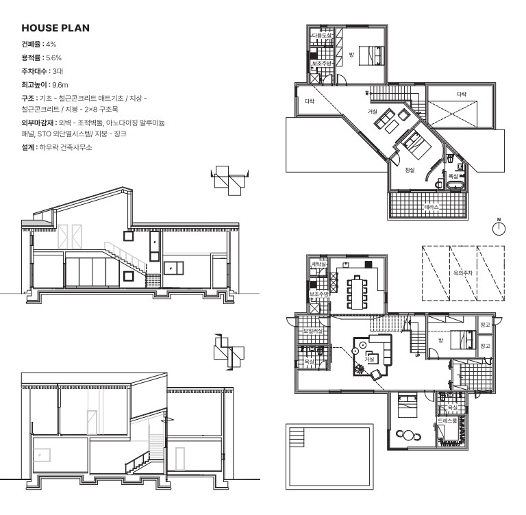

이를 위해 중앙 거실을 평면의 핵심 축으로 삼고, 침실·욕실·보조주방·다용도실 등 나머지 공간들은 동서남북 방향으로 확장되는 형태로 배치했습니다.
중심 공간을 중앙에 두면 각 실이 간결하게 연결되면서도 동선이 꼬이지 않는 장점이 있습니다.

구조와 마감재기초는 철근콘크리트 매트기초, 지상 구조는 철근콘크리트, 지붕은 2×8 구조목으로 구성됩니다.
외벽 마감은 조적벽돌과 아노다이징 알루미늄 패널, STO 외단열시스템을 혼용해 질감의 대비를 살렸으며, 지붕은 징크로 마감했습니다.
