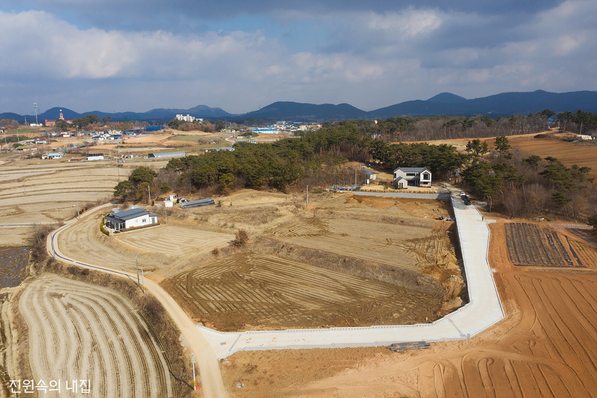

개발행위허가가 나면 이제 본격적인 토목공사가 시작된다. 필지별로 구분해 성토와 절토, 옹벽 공사 등이 이뤄지며, 상·하수도, 도시가스, 전기·통신 등 기반 시설이 설치된다.
이중 중요한 부분이 단지 내 도로다. 도로 폭은 건축법상으로는 너비 4m를 충족하면 되지만, 단지 내 차랑 이동 편의상 6m 너비, 경사(구배)는 10% 이내로 잡는 것을 권한다. 만약 그늘지는 경사면의 도로라면 겨울철 안전을 위해 더 완만한 경사를 갖추는 것이 좋고, 아스팔트 포장을 하면 도로 표면 수분 문제나 차량 소음을 줄일 수 있다.
한편, 도시가스나 상수도 같은 인프라는 도시 공급망으로부터 거리가 멀어질수록 설치비용이 높아지거나 불가능해지기 때문에 상황에 따라선 지하수, LPG 저장시설 등으로 대체해야 할 수 있다. 이는 전기·통신망도 비슷하다. 인근에 다른 마을이 없다면 전기나 통신선을 끌어오는 데 큰 비용이 발생할 수 있다. 상황마다 다르지만, 대략 마지막 전신·통신주로부터 200m가 넘으면 비용이 발생하기 시작하고, 전신주 필요 개수도 영향을 미친다.
개발부담금은 필지 당 수백만원 이상이 될 수도 있어 분양자에게 전가하게 되는 경우 이를 미리 철저히 고지해야 잡음을 피할 수 있다.   일러스트 Ⓒ라윤희
